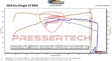

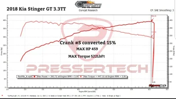

PRESSERtech Kia Stinger GT Dyno RESULTS!!
